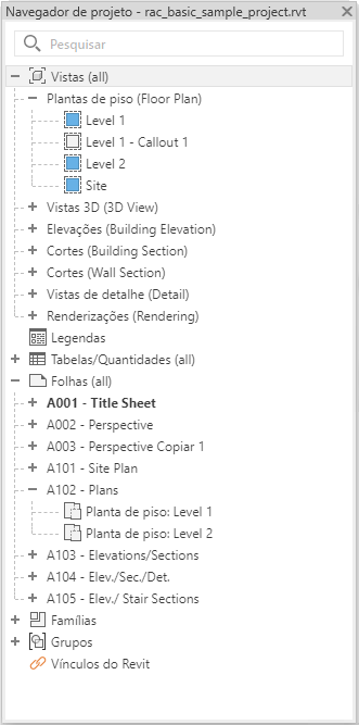

O Navegador de projeto mostra uma hierarquia lógica para todas as vistas, tabelas, folhas, grupos e outras partes do projeto atual. Quando se expande ou retrai cada ramo, itens de menor nível são exibidos.
Para abrir o Navegador de projeto, clique na guia Vistapainel Janelas
menu suspenso Interface do usuário
Navegador de projeto, ou clique com o botão direito do mouse em qualquer lugar na janela do aplicativo e clique em Navegadores
Navegador de projeto.

Para alterar a localização do Navegador de projeto, arraste sua barra de título. Para alterar seu tamanho, arraste uma aresta. As alterações no tamanho e localização do Navegador de projeto são salvas e restauradas quando o aplicativo é reiniciado.
