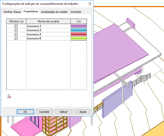

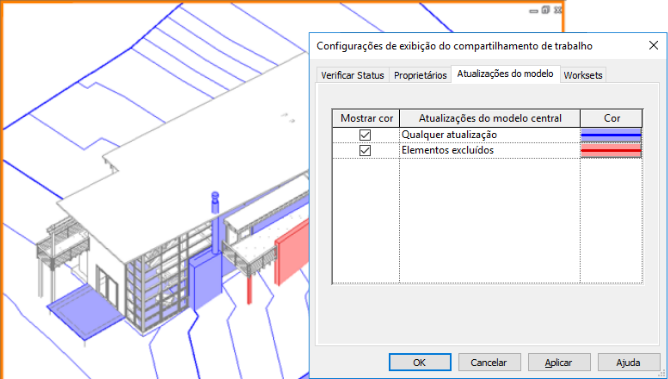

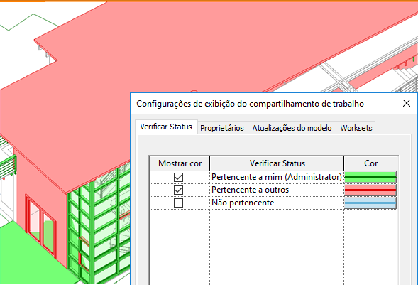

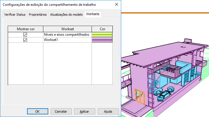

As cores usadas para os modos de exibição de compartilhamento de trabalho são controladas na caixa de diálogo Configurações de exibição de compartilhamento de trabalho.
Para atribuir cor a critérios específicos
A cor especificada para os critérios correspondentes é exibida no modelo.
