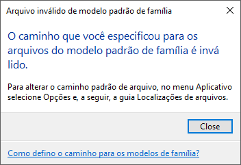

Cuidado: A remoção de pacotes de conteúdo essencial pode fazer com que o Revit exiba a mensagem a seguir, pois os modelos de família não foram encontrados no caminho do modelo de família especificado no arquivo Revit.ini.
