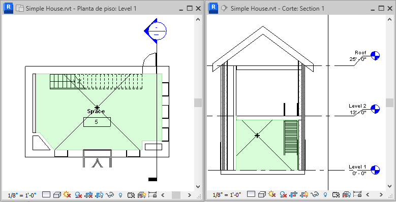

Ativar visibilidade de espaços e vistas lado a lado
- Feche todas as vistas, exceto a vista de corte e a planta de piso onde deseja colocar o espaço, e digite w t no teclado para colocar as duas vistas lado a lado.
Também é possível clicar na guia Vista
painel Janelas
(Vistas lado a lado).
- Clique na vista de corte para ativá-la e digite v g no teclado.
- Na guia Categorias de modelos da caixa de diálogo Visibilidade/Gráficos, navegue para baixo até Espaços.
- Expanda Espaços, selecione Interior e de referência (se desejar exibir a mira de referência) e clique em OK.
- Use o mesmo método para tornar espaços visíveis na vista de planta de piso.

- Na vista de planta do piso, mova o cursor sobre uma área no modelo de construção e clique para colocar um espaço.

- Na vista de corte, verifique se a área sombreada representando o volume do espaço é restringida a partir do nível base para o próximo nível acima, e se áreas sem sombra (causadas por cavidades ou poços) não existem.
- Se o espaço estiver restringido por um forro ou outros componentes de delimitação de ambiente em vez de pelo nível acima, verifique se o limite superior do espaço está especificado para o próximo nível acima e redefina o espaço verticalmente, se necessário.
Também é preciso resolver áreas sem sombra, como cavidades, poços e canaletas.
