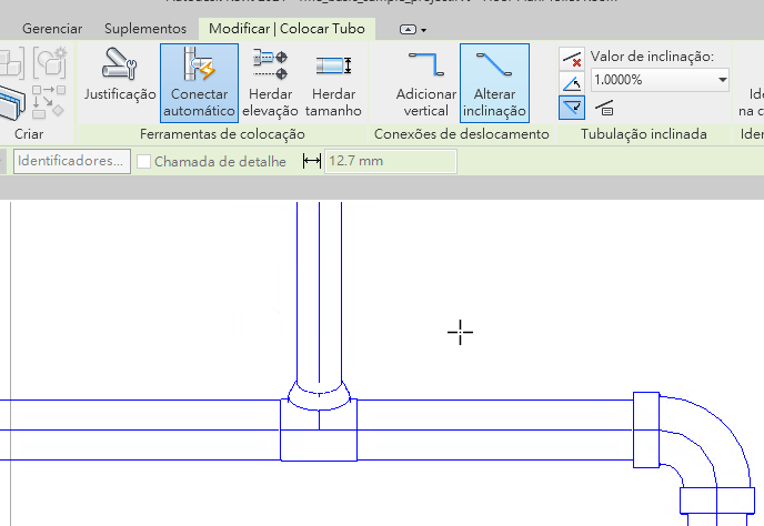

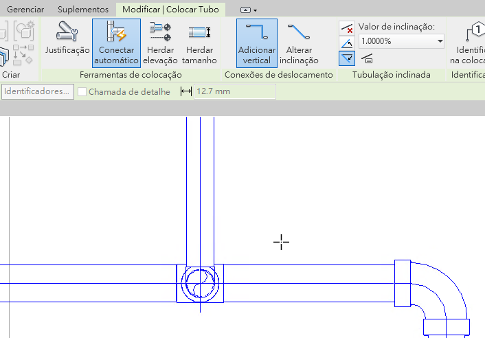

Conectar a uma tubulação com uma elevação diferente
Para conectar um tubo existente com uma elevação diferente, é possível conectar usando o valor de inclinação atual ou ignorar o valor da inclinação para conectar diretamente.
- Clique no comando Tubulação ou selecione um segmento de tubulação na vista.
- Para se conectar diretamente a despeito do valor da inclinação, na faixa de opções, clique em Modificar | guia Colocar tubulação
guia Deslocar a conexão
Alterar inclinação.
- Para usar o valor de inclinação atual, na faixa de opções, clique em Modificar | guia Colocar tubulação
guia Deslocar conexão
Adicionar vertical.
- Continue desenhando a tubulação e conecte a um tubo existente.
A tubulação é conectada diretamente, independentemente do valor de inclinação.
