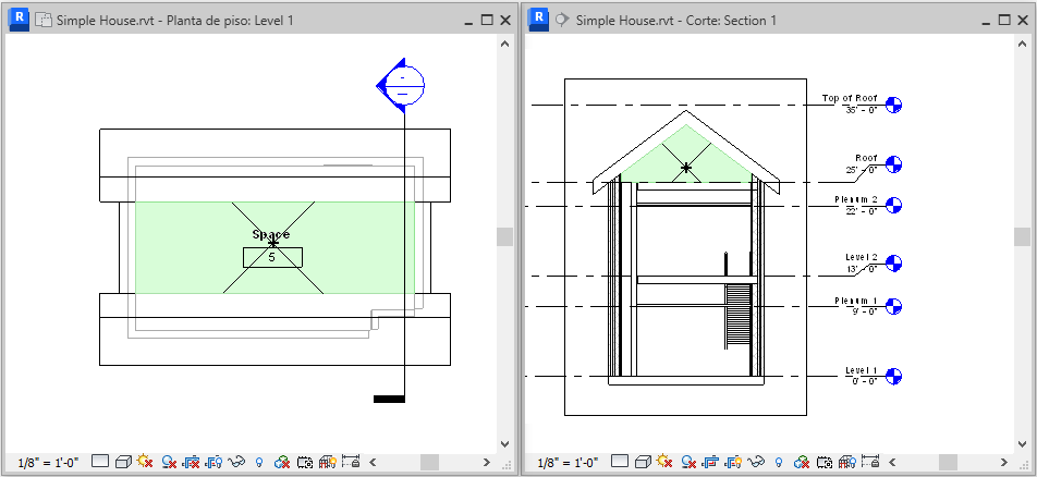

- Feche todas as vistas, exceto a vista de corte e a planta de piso onde deseja colocar o espaço, e digite w t no teclado para colocar as duas vistas lado a lado.

- Na vista de planta do piso, mova o cursor sobre uma área no modelo de construção e clique para colocar um espaço.

- Na vista de corte, verifique se a área sombreada representando o volume do espaço está restringida a partir do nível base para o telhado, e que áreas sem sombra (causadas por canaletas ou poços) não exista. Isto fornece um cálculo de volume mais preciso.
- Se o espaço não estiver restringido como especificado, na vista de corte verifique se o limite superior do espaço está especificado para o nível acima do telhado e redefina o espaço verticalmente, se necessário.
Também é preciso solucionar todas as áreas sem sombra.
