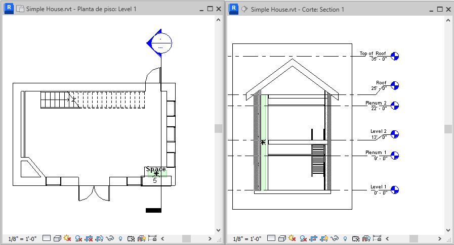

- Feche todas as vistas, exceto a vista de corte e a planta de piso onde deseja colocar o espaço, e digite w t no teclado para colocar as duas vistas lado a lado.

- Na vista de planta do piso, mova o cursor sobre a área do poço no modelo de construção e clique para colocar um espaço.

- Na vista de corte, verifique se a área sombreada representando o volume do espaço é restringida a partir do nível base até o nível no topo do poço, e que áreas sem sombra (causadas por casos como cavidades) não existem. Isto fornece um cálculo de volume mais preciso.
- Se o espaço não estiver restringido como especificado na vista de corte, verifique se o limite superior do espaço está especificado para o nível no topo do poço e redefina o espaço verticalmente, se necessário.
Também é preciso solucionar todas as áreas sem sombra.
