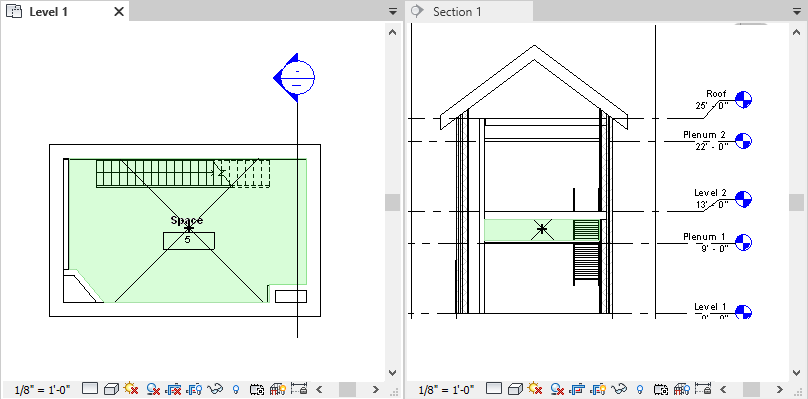

- Feche todas as vistas, exceto a vista de corte e a vista de planta de piso do nível do plenum, e digite w t no teclado para colocar as duas vistas lado a lado.

- Na vista de planta do piso, mova o cursor sobre uma área de plenum e clique para colocar um espaço.

- Na vista de corte, verifique que a área sombreada representando o volume do espaço está restringida a partir do nível do plenum para o piso acima, e que áreas sem sombra (causadas por cavidades ou poços) não exista. Isto fornece um cálculo de volume mais preciso.
- Se o espaço não estiver restringido como especificado, na vista de corte verifique se o limite superior do espaço está especificado para o nível acima e redefina o espaço verticalmente, se necessário.
Também é preciso solucionar todas as áreas sem sombra.
