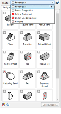

Selecione as peças na paleta Peças de fabricação MEP que não podem ser usadas com as ferramentas de preenchimento automático.
Quando uma peça ou grupo de peças, na paleta Peças de fabricação MEP for marcada como sendo excluída das ferramentas de preenchimento automático, estas peças não serão utilizados para preencher com as seguintes ferramentas de preenchimento automático:
Todos os grupos do serviço serão usados durante a conversão. As exclusões de grupo são aplicadas.
As peças que são excluídas das ferramentas de preenchimento automático são identificados com o ícone que aparece junto a elas na paleta Peças de fabricação MEP. O X vermelho indica que esta peça ou grupo de peças não pode ser usada com as ferramentas de preenchimento automático. Em outras palavras, as peças são excluídas das ferramentas de preenchimento automático.
Você ainda pode inserir peças que foram excluídas das ferramentas de preenchimento automático em seu modelo manualmente, desde que a peça seja uma seleção válida.
O recurso Rota e preenchimento fará referência a todos os grupos enquanto pesquisa peças que podem ser usadas em várias soluções.
Use a opção Ativar paleta para especificar uma paleta determinada para usar para conversão. Essa é uma forma de forçar a conversão do duto de redondo em retangular, por exemplo.
Para excluir peças ou grupos de peças das ferramentas de preenchimento automático:
