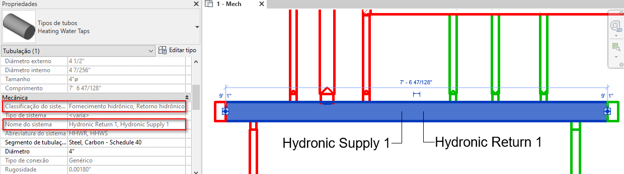

Se os contornos secundários forem conectados ao cabeçote usando conexões de tampa, o cabeçote conterá os sistemas de suprimento e de retorno do contorno principal. Esses sistemas serão divididos no centro da tubulação conforme mostrado pelos identificadores na imagem abaixo. Observe que tanto os nomes do sistema quanto as classificações do sistema são exibidos na paleta Propriedades.
