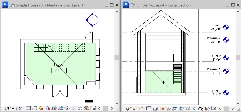

- Na vista de planta do piso, mova o cursor sobre uma área no modelo de construção e clique para colocar um espaço.

- Na vista de corte, verifique se a área sombreada representando o volume do espaço está restringida a partir do nível base para o nível do forro acima, e que áreas sem sombra (causadas por canaletas ou poços) não exista. Isto fornece um cálculo de volume mais preciso.
Observe que áreas sem sombra existem para as folgas (esquerda) e a canaleta (direita inferior). Elas precisam ser solucionadas.
- Se o espaço não estiver restringido como especificado, na vista de corte verifique se o limite superior do espaço está especificado para o nível acima e redefina o espaço verticalmente, se necessário.
Também é preciso solucionar todas as áreas sem sombra.
