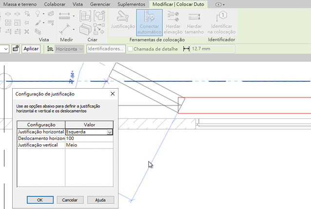

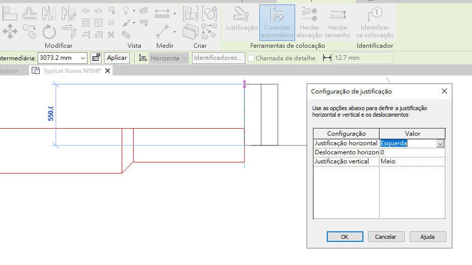

Utilize as seguintes configurações para alinhar o duto.
Esta caixa de diálogo for acessada ao clicar em
Configurações de justificação enquanto a ferramenta de duto estiver selecionada. É possível especificar as seguintes opções de layout de justificação.
Justificação horizontal: alinha as arestas das seções do duto na horizontal, utilizando o centro, a esquerda ou a direita do duto como referência.
Deslocamento horizontal: especifica um deslocamento entre o local onde você clicar na área de desenho e o local onde o duto é desenhado. Esta opção é útil ao colocar o trecho de dutos em uma distância fixa a partir de outro componente em uma vista.
Justificação vertical: alinha as arestas das seções do duto na vertical, utilizando o meio, parte inferior ou parte superior do duto como uma referência.
