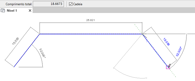

A ferramenta Medir fornece um meio rápido para medir e exibir temporariamente o comprimento (e o ângulo da horizontal, se aplicável) de paredes individuais, das linhas do modelo ou da distância entre dois pontos selecionados em vistas. Em vistas de elevação, você pode usar esta ferramenta para somente selecionar as extremidades das paredes perpendiculares a direção da vista (para exibir a altura da parede). É possível desenhar uma linha temporária ou uma cadeia de linhas para conectar os pontos que você especificar. As cotas geradas pela ferramenta permanecem na tela até que você inicie a próxima medição ou saia da ferramenta. Cotas de comprimento também são exibidas na caixa Comprimento total na Barra de opções.

A caixa de diálogo Comprimento total na Barra de opções mantém um total acumulador para o comprimento da cadeia. Clique duas vezes para finalizar a cadeia.
Linha de medição com medições de comprimento e ângulo
Cadeia de medição com o comprimento total exibindo na Barra de opções
