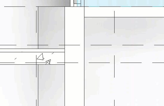

No caso em que você tem dois elementos adjacentes e deseja editar o perfil como abaixo mostrado, use a opção Limites entre faces para obter o efeito desejado.
