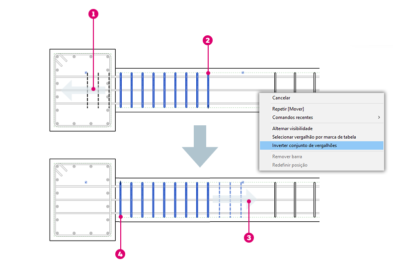

Inverter direção do conjunto de vergalhões
  1. Selecione o conjunto de vergalhões que deseja inverter.
  2. Clique com o botão direito do mouse e selecione Inverter conjunto de vergalhões no menu.
  3. A primeira barra do conjunto é agora a que está na extremidade oposta do conjunto.
Direção de expansão do conjunto.
Primeira barra em Número com Espaçamento definido.
Primeira barra em Número com Espaçamento definido após a inversão.
