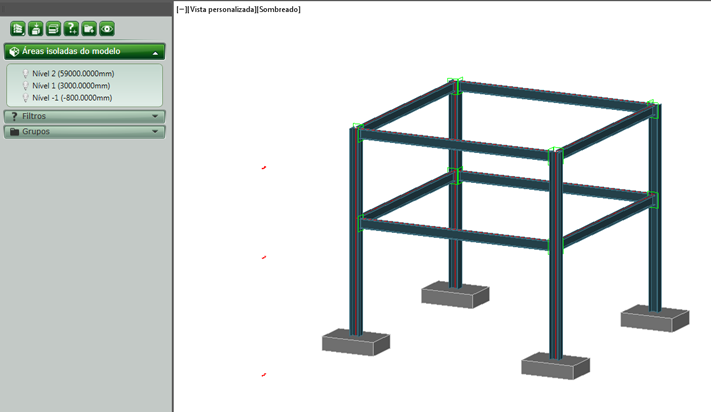

No Advance Steel, os níveis são manipulados pelo Navegador de projeto.
Ao importar no Revit, o nível é criado e os objetos são anexados de acordo:
