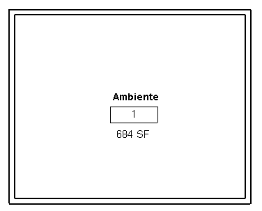

Por exemplo, suponha que o modelo principal contenha o seguinte ambiente.

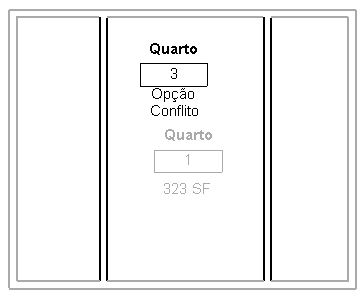

Quando um ambiente é adicionado em uma opção de projeto, o identificador de ambiente reporta um conflito de opção.
Nota: Se uma tabela de ambiente foi criada, a coluna Área do ambiente na tabela também exibirá Conflito de opção.
