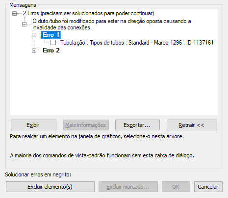

Em uma caixa de diálogo de erro, clique em Expandir para visualizar uma estrutura em árvore listando os erros e avisos associados à sua última ação.
Para visualizar mais informações sobre cada erro, clique no sinal de mais (+) na estrutura de árvore.
Também é possível fazer o seguinte:
- Selecione um cabeçalho de erro, como o Erro 1. Todos os elementos associados com aquele erro serão selecionados na área de desenho.
- Selecione um elemento na lista para exibi-lo selecionado na área de desenho.
- Com um elemento selecionado na lista, clique em Exibir para pesquisar as vistas para somente aquele elemento.
- Exclua um elemento ao selecionar sua caixa de seleção e ao clicar em Excluir marcado.
- Retorne à caixa de diálogo de erro para uma visualização normal ao clicar em Retrair.
