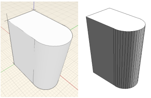

- As faces curvas do FormIt são importadas para o Revit como faces com facetas.
