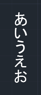

Você gostaria de saber por que algumas fontes no Revit têm um símbolo @ na frente de seus nomes.
Solução:
Estas fontes são para criar texto alinhado verticalmente em sistemas de idioma asiático. O uso de fontes verticais em texto não vertical ou identificadores pode produzir resultados indesejados para exibição e/ou impressão.
