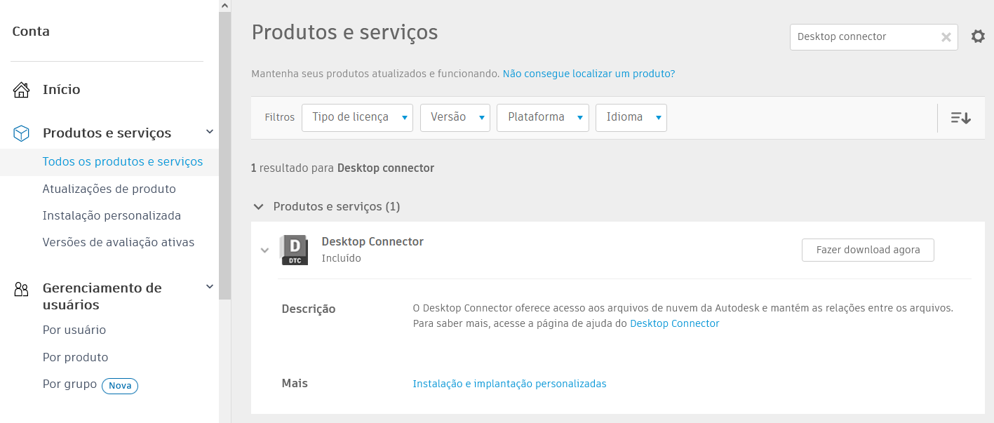

Problema: Para acessar os arquivos nas unidades conectadas, é preciso ter a atualização mais recente instalada.
Solução:
  1. Para fazer o download da versão mais recente, acesse Produtos e serviços da Autodesk Account. O Desktop Connector é exibido em Produtos e serviços.
