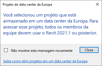

Problema: No Revit 2021.1, quando você seleciona um projeto do Plant 3D Collaboration que está armazenado em um data center europeu, aparece a seguinte advertência.
Causa: As versões do Revit anteriores a 2021.1 não são capazes de se conectar às localizações do data center europeu; portanto, os usuários de versões anteriores do Revit precisam selecionar um projeto em um data center dos EUA. Quando você seleciona um projeto do Plant 3D armazenado em um data center europeu no Revit 2021.1, os usuários de versões anteriores do Revit não conseguem se conectar ao projeto do Plant 3D.

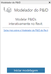

Se um usuário selecionar um projeto do Plant 3D em um data center europeu na versão 2021.1 e outro usuário abrir esse modelo em uma versão anterior à 2021.1, o navegador do Modelador do P&ID aparecerá como se nenhum projeto estivesse selecionado. O navegador reverterá para o estado vazio como mostrado abaixo.
