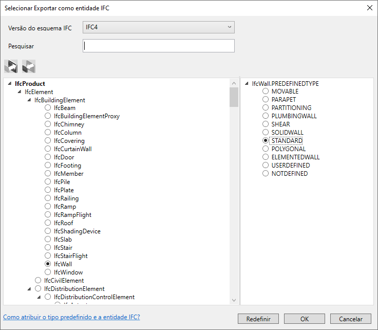

Caixa de diálogo Mapeamento de exportação IFC
Uma caixa de diálogo ajuda a mapear entidades IFC e tipos predefinidos para instâncias e tipos de família. A caixa de diálogo permite selecionar o esquema IFC e, em seguida, pesquisar entidades IFC específicas. Selecione as entidades e os tipos na caixa de diálogo para serem aplicados aos parâmetros nos elementos do modelo. A mesma caixa de diálogo é usada para controlar as entidades incluídas nas exportações IFC. Consulte Especificar entidades IFC para famílias.
