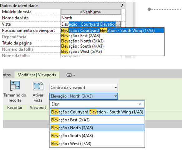

Troque a vista atual em uma folha diretamente na lista de vistas.
As viewports colocadas em folhas podem ter a vista associada trocada por outra vista no modelo.
Os parâmetros de posicionamento da Vista e da Viewport estão disponíveis nas propriedades da vista e no painel da faixa de opções.
É possível trocar a vista atual por qualquer outra vista compatível diretamente na lista de vistas nas propriedades ou na faixa de opções. Também é possível pesquisar e filtrar a lista de vistas.
Ao trocar uma vista, se a viewport incluir um título da vista, o tamanho e a posição serão atualizados para coincidir com a nova vista.
