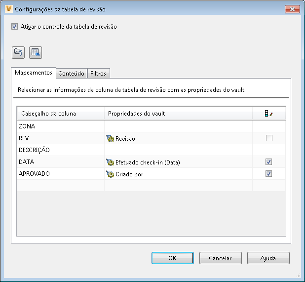

Guia Mapeamento |
Na guia Mapeamentos, é possível mapear as propriedades do Vault para colunas da tabela de revisão. ![]() |
Cabeçalho de coluna |
Nome de coluna que é exibido na tabela de revisão. |
Propriedades do Vault |
O nome da propriedade do Vault que foi mapeada para a tabela de revisão associada. O valor para essa propriedade será automaticamente exibido no campo de coluna na tabela de revisão para o desenho. |
Controle de preferência por dados liberados vs. sem preferência Selecione a caixa de seleção para qualquer linha na qual você deseja atualizar a tabela de revisão somente com informações liberadas. Se a caixa de seleção para uma linha não for selecionada, as informações mais recentes do Vault são usadas. |

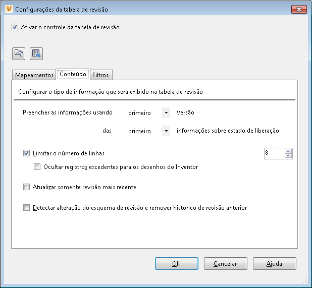

Guia Conteúdo |
Na guia Conteúdo, é possível aplicar os tipos de informações que serão exibidas na tabela de revisão. ![]() |
Atualizar linhas usando... |
Selecione controle de versões. Selecione a versão e o estado de liberado que deseja aplicar aos registros de histórico de revisão. |
Caixa de seleção Limitar o número de linhas |
Se você deseja limitar o número de linhas exibidas na tabela de revisão, selecione a caixa de seleção Limitar o número de linhas. Especifique o limite para o número de linhas que deseja exibir, ao selecionar um valor no controle numérico. Nota: Quando a opção Limitar o número de linhas está ativada, os registros excedentes são excluídos por padrão. Em desenhos do Inventor, é possível também selecionar ocultar esses registros excedentes ao invés de excluir.
Caixa de seleção Ocultar registros excedentes para desenhos do Inventor |
Selecione essa caixa de seleção para ocultar ao invés de excluir registros adicionais em desenhos do Inventor. |
Atualizar somente a revisão mais recente |
Selecione essa caixa de seleção para atualizar somente os valores mapeados para a linha de revisão mais recente na tabela de revisão. Todos os outros valores mapeados em linhas de revisão histórica anterior não serão atualizados mesmo que os dados não sejam equivalentes no vault.
Nota: Mesmo com Atualizar somente revisão mais recente ativado, a operação tabela de revisão do Vault continuará removendo linhas de revisão que não são encontradas no Vault.
Detectar alteração de esquema de revisão e remover histórico anterior de revisão |
Se estiver usando múltiplos esquemas de revisão, selecione essa caixa de seleção para assegurar que o esquema de revisão atual seja usado. Linhas de revisão do histórico de uma versão mais antiga do esquema de revisão são substituídas pelo esquema de revisão atual. |

Mapear propriedades do Vault para colunas da tabela de revisão
Configurar se a primeira ou a última versão de uma revisão é usada
Ao trabalhar com revisões, é possível ter múltiplas versões de um desenho dentro de uma revisão. É possível determinar se deseja que os dados da primeira versão da revisão ou da última versão da revisão sejam exibidos na tabela de revisão na guia Conteúdo.
Limitar o número de linhas na tabela de revisão
Você pode determinar quantas linhas de revisão são exibidas em uma tabela de revisão ao aplicar um limite no número de linhas. Além disso, é possível identificar qual o número de linhas que você deseja como limite.
Atualizar linha de revisão mais recente
Detectar alteração no esquema de revisão
Se estiver usando múltiplos esquemas de revisão, é possível assegurar-se de que o esquema de revisão atual é utilizado ao invés de dados de revisões do histórico.
