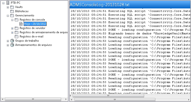

Exiba registros de console, servidor, armazenamento de arquivos ou de e-mail no ADMS Console.
- No painel de navegação do ADMS Console, selecione um grupo de registro da pasta de Gerenciamento. Uma lista dos registros mais recentes para aquele grupo é exibida.
- Selecione um registro individual. Um resumo para cada registro específico é exibido.
