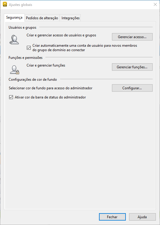

Em Configurações globais, a guia Segurança contém opções que permitem conceder a usuários acesso a um vault e atribuir permissões de usuário. Também é possível criar grupos de usuários e lhes atribuir privilégios de acesso e funções para os grupos. As funções atribuídas a um usuário ou a um grupo definem as permissões do usuário ou dos membros do grupo.
Acesso
  1. Selecione Ferramentas Administração Configurações Globais.
  2. Na caixa de diálogo Configurações globais, selecione a guia Segurança.
Usuários e grupos
Na caixa de diálogo Gerenciamento de usuários e grupos, são criadas e administradas contas de usuários e grupos. É possível criar um novo perfil de usuário ou de grupo ou editar um perfil de usuário ou de grupo existente.
  1. Selecione Ferramentas  Administração  Configurações globais guia Segurança.
  2. Clique em Gerenciar acesso.
Funções e Permissões
As funções são criadas e administradas na caixa de diálogo Gerenciamento de função. Você pode visualizar as permissões atribuídas a uma função ao criar, copiar ou editar uma função.
  2. Clique em Gerenciar funções.
