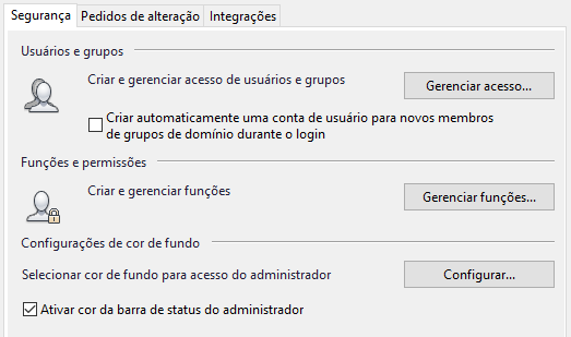

Conceda aos usuários acesso a um vault e atribua permissões na guia Segurança da caixa de diálogo Configurações globais.
Também é possível criar grupos de usuários e lhes atribuir privilégios de acesso e funções para os grupos. As funções atribuídas a um usuário ou a um grupo definem as permissões do usuário ou dos membros do grupo.
Acessar a guia Segurança na caixa de diálogo Configurações globais
Usuários e grupos
Clique em Gerenciar acesso para criar e gerenciar contas de usuário e de grupo.
Uma conta de usuário do servidor do Vault pode ser criada automaticamente quando um usuário do Windows que é membro de um grupo do Active Directory com acesso ao servidor do Vault efetua login em um cliente do Gerenciamento de dados da Autodesk usando a autenticação do Windows. Esta opção está ativada por padrão.
Funções e Permissões
Clique em Gerenciar funções para gerenciar as funções e as permissões atribuídas a essas funções.
Configurações de cor de fundo
Clique em Configurar para especificar uma cor da barra de status que permita identificar com facilidade o acesso de um administrador. Marque a caixa Ativar cor da barra de status do administrador, caso ela ainda não esteja marcada.
