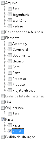

As associações definem as classes de entidade que podem utilizar a propriedade definida pelo usuário (UDP).
Por exemplo, se uma propriedade definida pelo usuário tiver uma associação de Pedido de alteração, somente pedidos de alteração poderão usar essa propriedade definida pelo usuário.
Uma propriedade definida pelo usuário também pode ser associada a subclasses de entidade específicas. Por exemplo, uma propriedade definida pelo usuário pode ser criada de modo que somente pastas do tipo Projeto possam utilizá-la.
Se uma nova propriedade definida pelo usuário não estiver associada a nenhuma classe de uma entidade, ela não aparecerá na grade de propriedades da entidade.

Pasta |
Use a associação de pasta para criar uma propriedade de pasta personalizada. A propriedade personalizada pode ser restringida a uma determinada subclasse de pasta, como uma pasta ou um projeto básico. |
