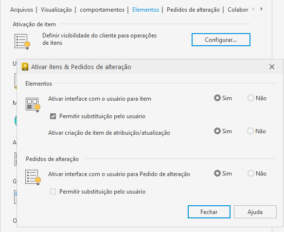

  1. Clique em Ferramentas  Administração Configurações do Vault.
  2. Na caixa de diálogo Configurações do Vault, clique na guia Itens.
  3. Na seção Ativação de item, clique em Configurar. A caixa de diálogo Ativar itens e pedidos de alteração contém opções que permitem controlar o acesso a itens.
  4. Selecione Nenhuma opção para desativar os itens.
  5. Selecione a caixa de seleção Permitir substituição de usuário para permitir que os usuários desfaçam a desativação. A substituição é executada na caixa de diálogo Opções do aplicativo.
  6. É possível determinar se os usuários poderão ou não atribuir ou atualizar itens no Vault Client e no Inventor. Em Ativar criação de item de atribuição/atualização, selecione a opção Não para impedir que usuários atribuam ou atualizem itens no Vault Client e no Inventor usando a opção do menu de contexto nas guias "Usos" e "Onde é usado" da caixa de diálogo "Mostrar detalhes".
    Nota: Somente administradores e administradores de configuração podem desativar o acesso ao comando Atribuir item.
