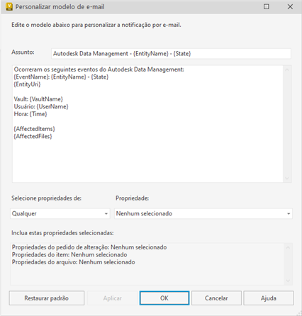

Edite o modelo de e-mail para notificações de pedidos de alteração, incluindo a linha de assunto e o corpo em uma localização central para todos os usuários.
Esta é a vista padrão do modelo de notificação por e-mail de Pedido de alteração que você verá em Configurações do Vault antes de selecionar as propriedades.

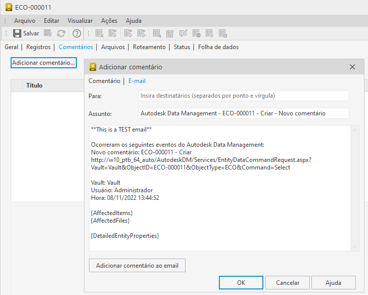

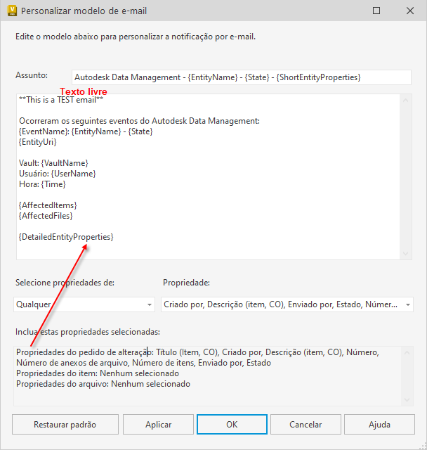

Os identificadores são marcadores de posição em modelos de e-mail que preenchem automaticamente as informações no e-mail. Por exemplo, {EntityName}.
Abaixo está a lista de identificadores padrão:
Identificador |
Descrição |
EntityName |
O nome do Pedido de alteração atual. |
EntityUri |
Um link de URI para acessar este Pedido de alteração. |
EventName |
Descrição da operação atual, por exemplo, Pedido de alteração aprovado, Fechado ou Novo comentário. |
Estado |
O estado do pedido de alteração atual. |
ShortEntityProperties |
Uma lista de valores de propriedade de Pedido de alteração unidos com '-'. |
DetailedEntityProperties |
Uma lista de nomes de propriedade de pedido de alteração e valores exibidos em várias linhas. |

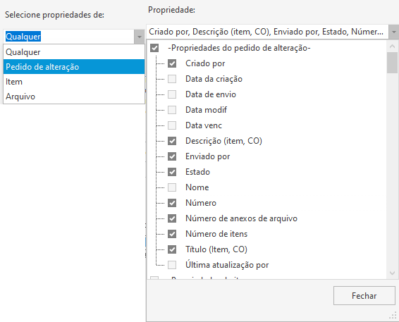

Para editar o modelo de notificação por e-mail.
Administração
Configurações do Vault.
É possível editar o assunto do e-mail, bem como o corpo do e-mail do pedido de alteração.
