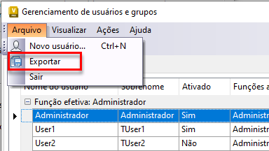

Para exportar a lista de usuários ou grupos:
  1. Na caixa de diálogo Gerenciamento de usuários, selecione a guia Usuários para exportar o perfil de usuário ou selecione a guia Grupos para exportar o perfil do grupo.
  2. Clique em Arquivo > Exportar.
  3. Especifique a localização para a qual você deseja exportar o arquivo e clique em OK.
