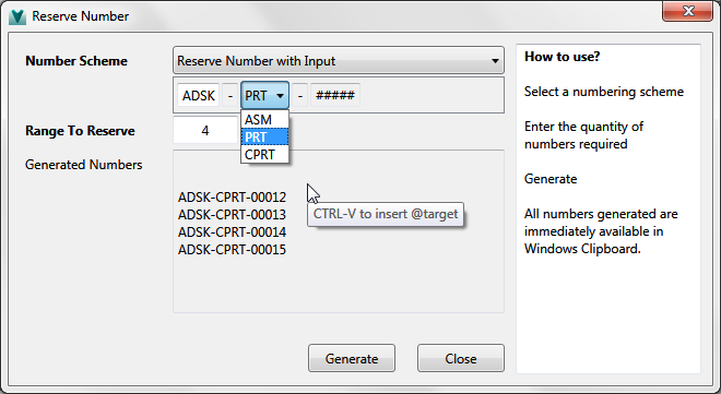

Compartilhar esquemas de numeração para itens e arquivos
Otimize o gerenciamento de dados de itens e arquivos relacionados ao compartilhar esquemas de numeração. Utilize o Data Standard para reservar faixas de números.

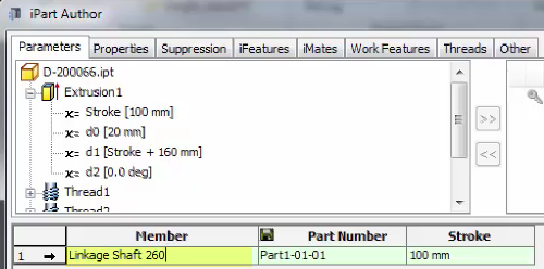

- Acesse a tabela Adicionar membro, copie o nome do arquivo e cole-o no campo Membro.

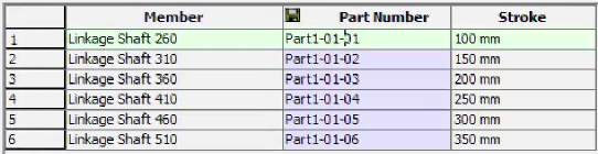

- Insira linhas para membros adicionais, conforme necessário.
- Modifique os valores para as linhas de membros adicionadas.

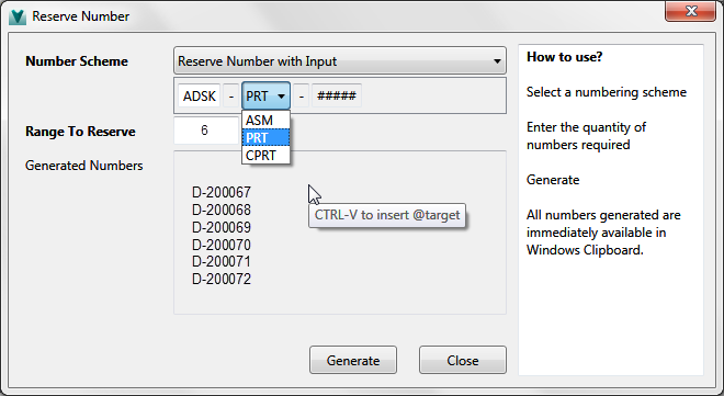

- Use o Data Standard no Vault para reservar uma grande faixa de números.

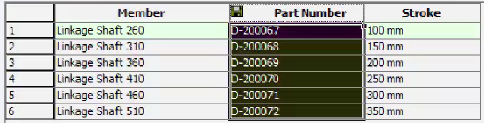

- Copie os números reservados e cole-os na coluna Número da peça na tabela de membros.
