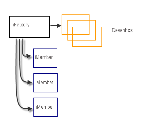

Para desenhos de famílias de peças que exigem muitas páginas para detalhar, crie várias folhas e vincule-as ao iFactory de nível superior, em vez de iMembers individuais. Em outras palavras, comece criando um número de desenho com todos os dados de revisão e a tabela de peças representadas na folha 1 e, a seguir, forneça mais detalhes (como diferenças) nas demais folhas.
Para obter a ilustração de membros de iParts anteriores, siga estas etapas para documentar os detalhes em várias folhas.
  1. Documente todos os membros de iPart dentro de um desenho ou série de desenhos do IDW vinculada a todo o iFactory.
  2. Inclua uma tabela dos valores de parâmetro que diferencia os membros do iFactory.
  3. Vincule uma ou mais folhas ao IDW para representar cada membro de iPart conforme necessário.
  4. Crie um item de qualquer membro de iPart.
A Autodesk não recomenda criar um IDW tabulado de membros de iPart individuais.
