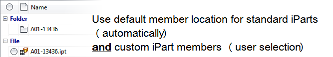

Salve membros de iParts personalizadas na localização padrão do membro para evitar problemas ao migrar, mover e renomear.
Localização padrão
A localização padrão é definida por Localização do arquivo da família + subpasta = nome da família.

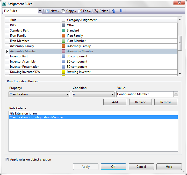

Classifique membros como membros de configuração no Vault.

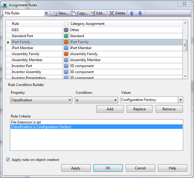

Classifique as fábricas como fábricas de configuração no Vault.
