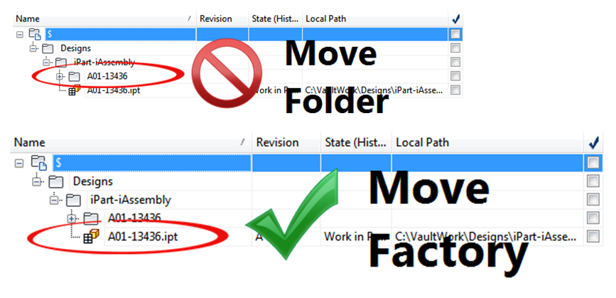

Migração de fábricas de iPart
Dê às pastas que contêm peças de membros o mesmo nome de arquivo da fábrica. Dessa forma, quando você mover uma fábrica, a subpasta e os membros também serão movidos automaticamente.
Agora, ao mover a fábrica, você também move a família completa.

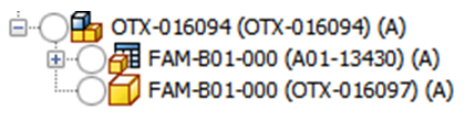

Migração de membros de iPart
Por padrão, o vault impede a migração de membros padrão e personalizados. Geralmente, as famílias iPart devem ser gerenciadas como um todo, conforme descrito na seção acima.
No entanto, se você mover um membro específico sem mover toda a família, o Inventor deverá interromper o vínculo antes.
Migração de pastas de membros de iPart
Evite mover arquivos de design para pastas de membros. O Vault exibirá uma mensagem de aviso. Quando a subpasta de fábrica está configurada de acordo com as práticas recomendadas neste tópico, todos os arquivos na pasta de membros serão movidos também.
