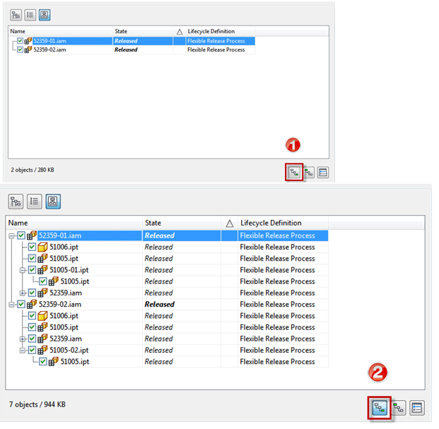

Nota: Selecione os pais diretos para incluir membros ao liberar a fábrica.
Liberar iFactory
- Os membros são derivados do iFactory.
- A Fábrica de iAssembly também pode incluir peças/submontagens normais.
- Marque a opção Membro.

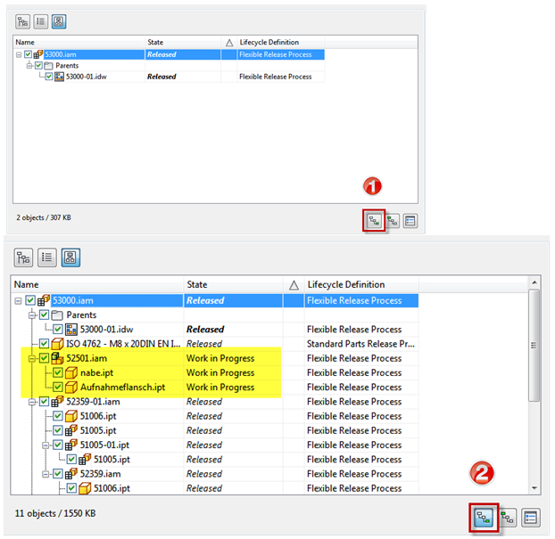

Libere membros
- Verifique se todos os membros estão atualizados antes de liberar.
- Obtenha todas as versões mais recentes dos filhos.
- Abra os membros separadamente.
- Coloque em uma montagem vazia.
- Utilize a mudança rápida se as atualizações aparecerem depois de liberar os membros.
