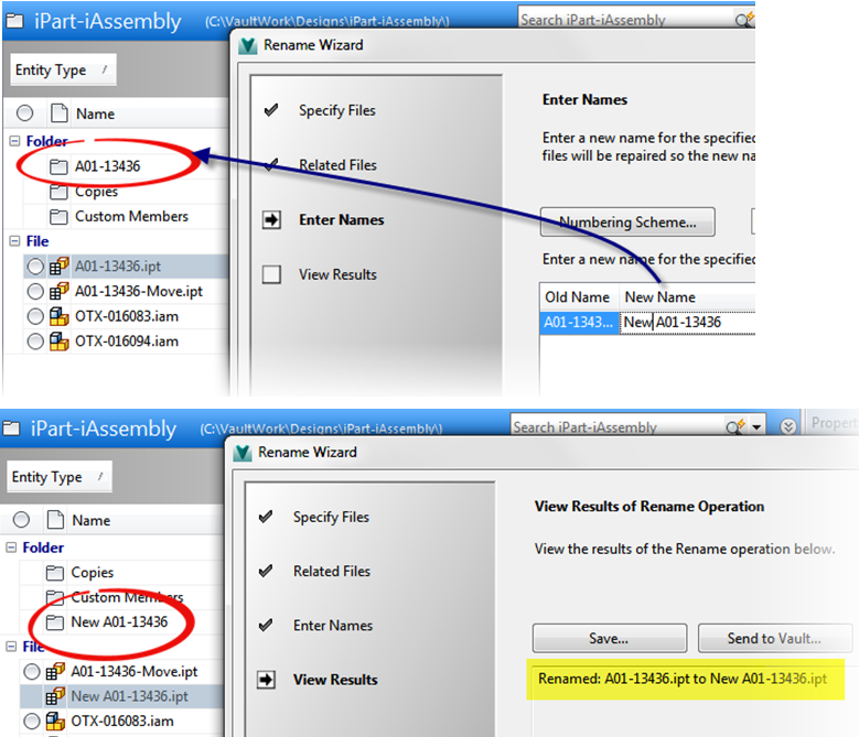

Renomear fábrica
Dê às pastas que contêm peças de membros o mesmo nome de arquivo da fábrica. Dessa forma, quando você renomear uma fábrica, a subpasta também é atualizada.
Se a subpasta de peças de membro não for definida para o nome de arquivo da fábrica, o Vault permitirá que você a renomeie. No entanto, quando a subpasta é recebe o mesmo nome do arquivo da fábrica, não é possível renomear a subpasta novamente.

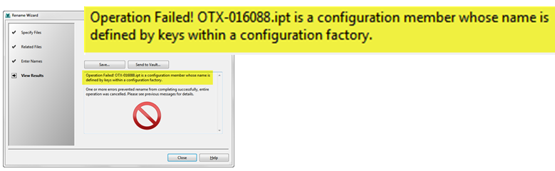

Os membros padrão e personalizados estão protegidos. Renomeá-los manualmente pode causar problemas com o Inventor.
Se o arquivo de um membro precisar ser renomeado sem manter o relacionamento da família, use o Inventor para interromper o vínculo do membro antes de renomear o arquivo.
