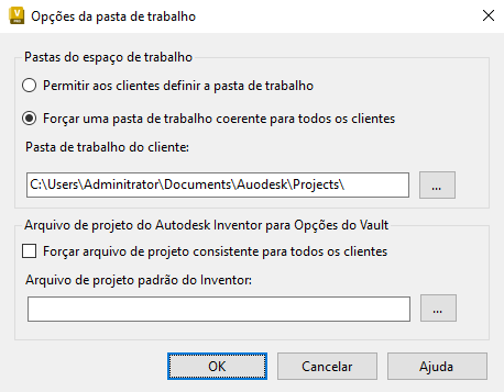

- Na caixa de diálogo Configuração do Vault, clique na guia Arquivos.
- Na seção Pasta de trabalho, clique em Definir.
- Na caixa de diálogo Opções da pasta de trabalho, selecione Forçar uma pasta de trabalho coerente para todos os clientes.
- Especifique uma localização de rede compartilhada para a pasta de trabalho no campo Pasta de trabalho do cliente ou procure por uma localização.
Nota: O caminho da pasta de trabalho compartilhada pode ser:
- um caminho de rede: \\designco\users\jstewart
- um caminho que contém uma variável de sistema para um diretório: \\designco\users\%username%
- Clique em OK.
- Na caixa de diálogo Configurações do Vault, clique em Fechar.
