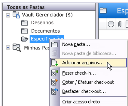

Adicione arquivos ao Vault usando o comando Adicionar arquivos no cliente do Vault.
- Clique com o botão direito na pasta do Vault no qual o arquivo será adicionada e, a seguir, selecione Adicionar arquivos. Um navegador de arquivos é exibida.
- Procurar pastas locais e selecione os arquivos que deseja adicionar.
- Clique em Abrir. A caixa de diálogo Adicionar arquivos é exibida.
