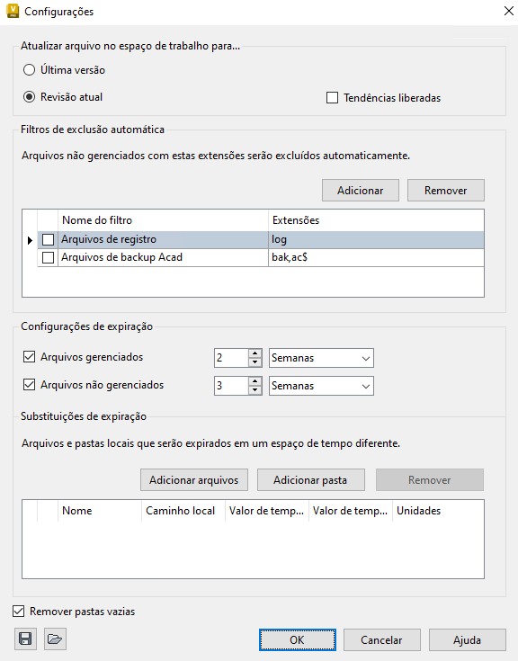

- Na primeira tela do Assistente de sincronização do espaço de trabalho, clique em Configurações
A caixa de diálogo Configurações da sincronização do espaço de trabalho é aberta.
Atualizar arquivo no espaço de trabalho
A atualização de arquivo no espaço de trabalho área permite determinar se deseja atualizar os arquivos para a versão mais recente, Revisão atual ou revisão atual com tendência de liberação.
- Selecione uma das opções a seguir:
- última versão
- Revisão atual
- Se você selecionar revisão atual, selecione a tendência de liberação de favor revisões liberadas sobre Preferência de dados não são ao executar a sincronização.
Filtros de exclusão automática
Você pode especificar os tipos de arquivo que não são gerenciados pelo Vault são automaticamente excluídos do espaço de trabalho. Qualquer arquivo na pasta de trabalho que coincidem com as extensões de arquivo especificadas serão excluídos durante a sincronização. Os filtros são fornecidos e desativada por padrão: arquivos de registro (.log) e ACAD arquivos de backup (.bak, ac $).
- Clique em Adicionar para criar um novo filtro de exclusão.
- Um novo filtro denominado Novo filtro de exclusão é adicionada à lista e ativado por padrão.
- No campo Nome do grupo, insira um nome para o grupo.
- Em Extensões, especifique as extensões de arquivo são associadas com o filtro. Separe várias extensões com vírgulas.
- Quando ativado, os tipos de arquivo especificado pelo filtro será excluída automaticamente durante a sincronização. Ative a caixa de seleção ao lado de um filtro para ativar o filtro. Desative a caixa de seleção ao lado de um filtro para ativar o filtro.
- Para excluir um filtro da lista, selecione um filtro e clique em Remover.
Nota: Um arquivo que serão excluídas como resultado de um de exclusão automática filtro não serão excluídos de uma pasta se a sobreposição é definida como nunca.
Configurações de expiração
é possível definir expiração critérios para ambos os arquivos gerenciados pelo Vault e para os arquivos no espaço de trabalho que não são gerenciadas pelo Vault.
- Ativar a arquivos gerenciados caixa de seleção para aplicar expiração critérios para arquivos no espaço de trabalho local gerenciadas pelo Vault.
- Especifique a quantidade e a duração para determinar expirou. Selecione de dias ou semanas para a duração.
- Ativar os Arquivos não gerenciados caixa de seleção para aplicar expiração critérios para arquivos no espaço de trabalho local que não são gerenciados pelo Vault. Selecione de dias ou semanas para a duração.
Nota: Se a duração é definida como 0, o tempo de expiração de estrutura é instantânea.
Substituições de expiração
Essa configuração aplica-se a todos os arquivos gerenciados e não gerenciados no espaço de trabalho local. Substituições de expiração pode ser definida para pastas e arquivos específicos para mais preciso expiração critérios.
Nota: Os arquivos que foram excluídos do Vault também serão excluídos do espaço de trabalho local durante a sincronização do espaço de trabalho. Excluir a pasta do espaço de tempo expirado não impede essa exclusão. Se você não desejar sincronizar um arquivo, desmarque a caixa de seleção ao lado dele.
- Clique em Adicionar arquivos para selecionar arquivos específicos para as substituições de expiração será definido. Clique em Adicionar pasta para selecionar uma pasta específica para as substituições de expiração será definido. Os arquivos e pastas são exibidas na lista Sobreposição. Selecione um arquivo ou pasta de anulações lista e, a seguir, clique em Remover para remover a entrada da lista.
- Para as pastas e arquivos individuais, é possível especificar uma duração e de tempo de universal de configurações de expiração. Selecione Nunca das unidades menu suspenso para impedir que o arquivo ou pasta de maneira expiração em.
exportar ou importar a sincronização Settings
A sincronização configurações podem ser exportados para um arquivo .xml, assim como importados de um arquivo .xml. O arquivo de configurações podem ser importados por outros usuários ou especificados quando executar workpsace sincronização a partir da linha de comando.
- Clique em Exportar configurações para salvar as configurações atuais em um arquivo .xml. Na caixa de diálogo Salvar como, especifique um nome e local de arquivo para o arquivo de configurações e, a seguir, clique em Salvar.
- Clique em Importar configurações para abrir a sincronização da área de trabalho do arquivo .xml. Na caixa de diálogo Abrir, selecione o arquivo .xml para importar e, a seguir, clique em Abrir.
