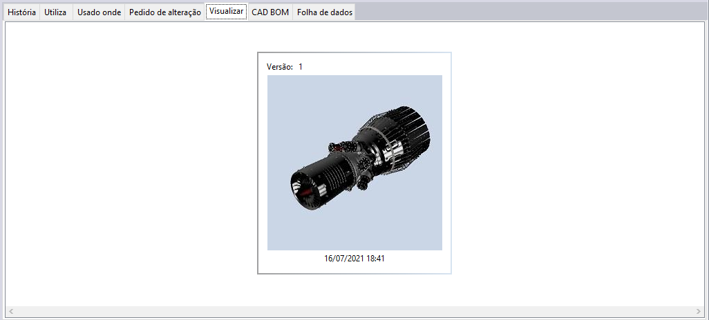

É possível visualizar um arquivo antes de abri-lo para edição, escolhendo um arquivo e selecionando a guia Visualizar no Painel de visualização.
Para visualizar um arquivo no Vault:
O estilo de visualização é alterado para o padrão de uma visualização em "carrossel" de miniaturas, permitindo navegar por versões históricas do arquivo no Vault Basic e revisões históricas do arquivo no Vault Workgroup e Vault Professional. A versão ou revisão do arquivo é exibida na parte superior de cada miniatura e a data do último check-in exibida na parte inferior.

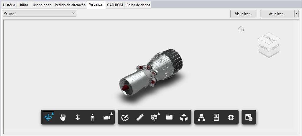

  1. Na guia Vista, clique na miniatura para visualizar o arquivo.
  2. O arquivo selecionado é exibido no painel de visualização usando o Autodesk Viewer ou o Autodesk Design Review (depende da opção selecionada em Configurar opções do Vault para visualizar os arquivos). Por padrão, o Autodesk Viewer é definido para visualizar os arquivos.
  3. Clique em Visualizar na janela para exibir o arquivo em uma janela separada.

  4. Use os controles do visualizador para efetuar zoom, pan, impressão etc. Consulte os detalhes da Barra de ferramentas do visualizador para obter mais informações.
O Autodesk Viewer tem uma barra de ferramentas padrão localizada na parte inferior da página para ajudá-lo a interagir com projetos e inspecioná-los.
Para obter mais informações sobre as ferramentas do visualizador, consulte Ferramentas do Autodesk Viewer.
