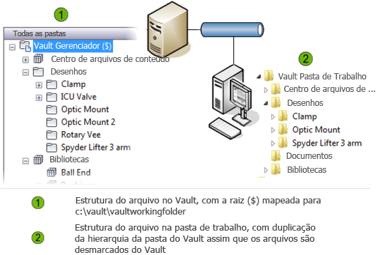

A pasta de trabalho contém somente leitura cópias de arquivos que foi efetuado o check-out do Vault.
Quando é feito check-out de um arquivo, esta versão com o check-out feito do vault substitui o arquivo na pasta de trabalho e passa a ser de leitura e gravação para edição. Quando for efetuado o check-in do arquivo no Vault, a versão local na pasta de trabalho retorna para somente leitura.
Não é necessário especificar uma pasta de trabalho para começar a usar um vault, pois uma pasta é definida por padrão em Meus documentos\Vault. No entanto, é possível alterar a localização da pasta de trabalho com o comando Definir pasta de trabalho. Os administradores também podem definir uma localização padrão da pasta de trabalho para todos os usuários.
Nota: As localizações personalizadas da pasta de trabalho são substituídas quando um administrador define uma localização padrão para ela.
O Vault tem um nível raiz. O nível de raiz do Vault é indicado por um $.

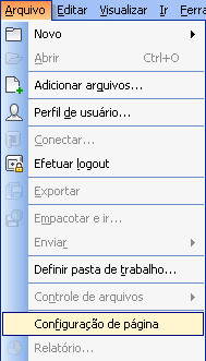

Definir a pasta de trabalho
  1. Selecione um arquivo ou uma pasta no vault.
    Dica: Como uma melhor prática, defina a localização da pasta de trabalho no nível raiz ($) do vault.
    Nota: A pasta de trabalho deve ser definida do nível raiz ($) do vault para uma pasta local para os arquivos do AutoCAD e do AutoCAD Mechanical. O complemento Vault para o AutoCAD ignora as pastas de trabalho que não são definidas na raiz ($).
  2. Selecione Arquivo > Definir pasta de trabalho.
  3. Na caixa de diálogo Pesquisar pasta, navegue até a nova localização da pasta de trabalho no computador local.
  4. Clique em OK.
Se a opção do aplicativo estiver ativada, o caminho da pasta de trabalho será exibido acima da árvore de pastas do vault e da lista de arquivos.
