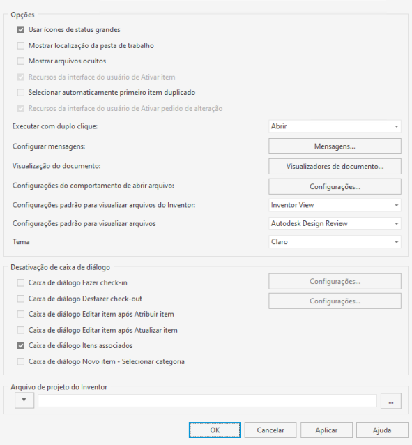

Opções
- Utilizar ícones de status grandes
- Por padrão, são usados ícones pequenos para indicar o status. Ative a caixa de seleção Utilizar ícones de status grandes para exibir ícones grandes.
Nota: O cliente do Vault deve ser reiniciado para ver os ícones de status grandes.
- Mostrar a localização da pasta de trabalho
- Por padrão, a localização da pasta de trabalho não é exibida. Ativar Mostrar a localização da pasta de trabalho na barra de título da caixa de seleção para exibir a localização da pasta de trabalho na interface.
- Mostrar arquivos ocultos
- É possível escolher se deseja ou não exibir a automaticamente arquivos .dwf gerados. Por padrão, eles são ocultos na lista de arquivos. Ative a caixa de seleção Mostrar arquivos ocultos para exibir os arquivos na lista de arquivos.
- Ativar operações da interface do usuário de Itens
- Se o administrador tiver autorizado sobreposições, é possível ativar a interface de Itens, selecionando a caixa de seleção Ativar operações da interface com o usuário de Item.
- Selecionar automaticamente o primeiro item duplicado
Se essa opção estiver ativada, o Vault selecionará automaticamente um item para atribuir a um arquivo especificado quando encontrar dois itens iguais. Se essa opção estiver desativada, o Vault criará e atribuirá um novo item.
Os administradores podem decidir se um usuário terá ou não permissão para substituir a atribuição automática na caixa de diálogo Configurar a atribuição de item.
Nota: A opção Selecionar automaticamente o primeiro item duplicado também pode ser desativada ou ativada na caixa de diálogo Configurar a atribuição de item.
É necessário que a opção Selecionar automaticamente o primeiro item duplicado esteja ativada para que o recurso Agrupar linhas da lista de materiais possa ser usado.
- Habilitar as operações da interface do usuário de Pedido de alteração
- Se o administrador tiver autorizado sobreposições, é possível ativar a interface de Pedidos de alteração, selecionando a caixa de seleção Ativar operações da interface com o usuário de ordem de alteração.
- Executar com duplo clique
- Configure o comportamento padrão para clicar duas vezes em um arquivo com a configuração de Executar com duplo clique. Quando você faz clique duplo em um arquivo no Vault, a ação padrão é exibir o arquivo somente leitura em uma nova janela. Se a opção Abrir estiver selecionada como o padrão, é feito o check-out do arquivo do Vault, que é aberto no aplicativo associado para edição. Para alterar a ação padrão, selecione uma ação da lista suspensa.
Nota: Os arquivos .dwg são abertas no Inventor para edição. Se o Inventor não estiver instalado, o arquivo .dwg será aberto no AutoCAD.
Quando você faz clique duplo em um componente na Visão Produto, a ação padrão é executada no arquivo associado.
- Configurar prompts
- Você pode especificar a resposta padrão das caixas de diálogo comuns, para que cada vez que sejam exibidas determinadas caixas de diálogo, sua resposta favorita seja a seleção padrão. Você também pode especificar quais comandos devem ser executados automaticamente sem pedir uma entrada, o que reduz o número de vezes que é necessário interagir diretamente com o Vault.

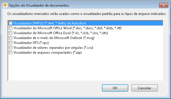

- Visualização de documento
- Uma lista de aplicativos instalados em seu sistema atual são listadas na caixa de diálogo Opções de Visualizador de Documentos. Aqui é possível ativar certos aplicativos para visualizar documentos no Painel de visualização.
Por padrão, a vista de carrossel de visualização do Autodesk Vault é utilizada.
- Configurações de comportamentos de abertura de arquivo
- Permite determinar se o Inventor, o AutoCAD e os arquivos do Revit são abertos com a versão mais recente, a última versão ou a versão do aplicativo de CAD que salvou o arquivo.
Por exemplo, se o AutoCAD 2017 e o AutoCAD 2018 estiverem ambos instalados em uma máquina, e você desejar que os arquivos salvos no AutoCAD 2017 sempre sejam abertos com o AutoCAD 2018, será possível configurar o Vault para sempre iniciar o AutoCAD 2018 para todos os arquivos .dwg e .dxf.
- Configurações padrão para visualizar arquivos do Inventor
- Especifique os parâmetros padrão para visualizar arquivos do Inventor. Dependendo do que você instalar primeiro e do que já estiver disponível no seu sistema, a opção padrão será selecionada:
- Inventor View
Esta opção só estará disponível se o cliente do Vault for instalado antes do Inventor Professional 2021.
Se o Inventor for instalado primeiro, o Inventor View 2021 não será instalado com o Vault.
- Modo somente leitura do Inventor
Disponível apenas se o Inventor Professional estiver instalado.
É preciso registrar o Modo somente leitura do Inventor para trabalhar com o Cliente do Vault.
- Usar sempre o Modo somente leitura do Inventor
Essa opção está sempre disponível, mesmo que o arquivo DWF não esteja.
- O Modo somente leitura do Inventor não é instalado com o Inventor LT. O cliente do Vault usará o Inventor View, que acompanha o instalador do Vault. Consulte a Ajuda do Inventor para saber mais sobre o modo somente leitura do Inventor.
- Especifique as configurações padrão para ter visualizações do Inventor, do AutoCAD e de outros tipos de arquivo compatíveis. Por padrão, o Autodesk Viewer é definido para visualizar os arquivos.
- Selecione as configurações padrão para visualizar arquivos:
- Autodesk Viewer
Selecione o Autodesk Viewer para defini-lo como o visualizador padrão. O Autodesk Viewer está diretamente integrado ao cliente do Vault.
- Autodesk Design Review
Selecione o Autodesk Design Review (ADR) para defini-lo como o visualizador padrão.
Nota: Verifique se o ADR está instalado. Você pode acessar
www.autodesk.com para obter um download gratuito do ADR.
- Tema
- O tema da interface do usuário controla a cor de ícones, quadro, plano de fundo, painéis de propriedades e caixas de diálogo do aplicativo. Selecione o tema da cor na lista de temas disponíveis.
- Escuro: selecione o o tema de cor Escuro.
- Claro: selecione o tema de cor Claro. O tema Claro é usado por padrão.
- Clássico: selecione o tema Clássico antigo.
