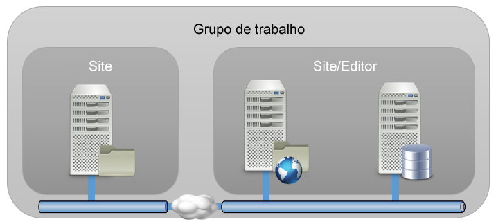

Um grupo de trabalho conectado é uma configuração de armazenamentos de arquivos que foram replicados de um site para outro e são gerenciados pelo banco de dados do Microsoft SQL. A ilustração a seguir mostra uma configuração típica de grupo de trabalho. Todos os locais em um único grupo de trabalho compartilham o mesmo servidor Microsoft SQL.
Para permitir que sites tenham seu próprio servidor de banco de dados para aumentar o desempenho do SQL, o Vault utiliza grupos de trabalho conectados. A ilustração a seguir mostra um grupo de trabalho com dois sites conectados a outro grupo de trabalho com um único site.

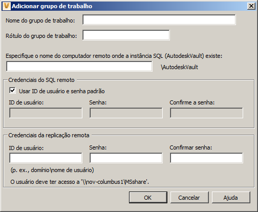

Se você criou uma conta de usuário de replicação, use essas credenciais em Credenciais de replicação remota.

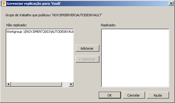

Após ter configurado o editor, você poderá instalar o console do servidor do Vault no assinante e ativar a replicação do Vault.
O Vault abre caixas de diálogo de informações que descrevem a frequência de sincronização do Vault e informam que o Vault foi ativado.
