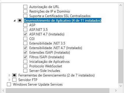

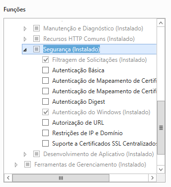

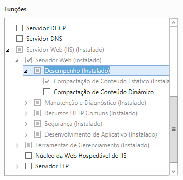

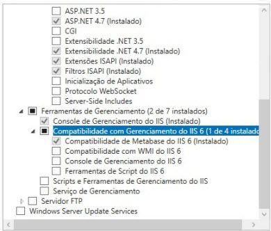

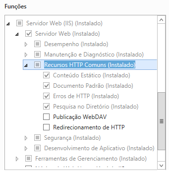

  7. Na seção Funções do servidor, selecione as seguintes funções:
  8. Clique em Instalar.
