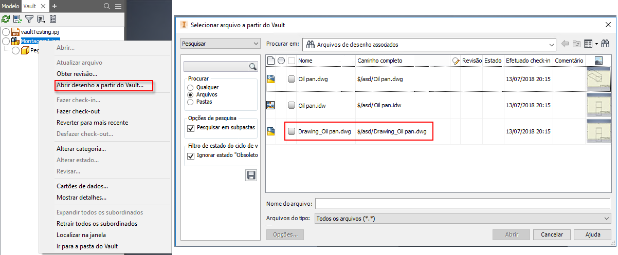

Abrir desenho a partir do Vault
Abrir o desenho de um projeto a partir do Vault envolve várias etapas e é uma tarefa altamente manual. Uma das solicitações mais frequentes do Idea Station é abrir o desenho do Vault no arquivo de projeto correspondente, pois o Vault conhece e armazena a relação dos documentos do projeto.
O Vault 2019.1 Update inclui o novo comando "Abrir desenho a partir do Vault". Esse comando ajuda o projetista do Inventor a abrir o desenho do projeto a partir do Vault com um único comando.
Você pode abrir desenhos associados que tenham nomes diferentes e estejam em pastas que não sejam a pasta de origem do arquivo.
Caso o modelo seja usado em diversos desenhos, você pode selecionar o desenho que deseja abrir:

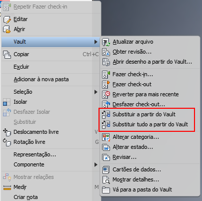

Substituir a partir do Vault
Outra solicitação frequente no Idea Station, Substituir a partir do Vault, aprimora os fluxos de trabalho de projeto do Inventor para estender o comando Substituir componente do Inventor para o Vault, pois o Vault armazena e gerencia todos os projetos novos e antigos. Além disso, é relativamente fácil pesquisar uma substituição no Vault.
Com os novos comandos "Substituir a partir do Vault" e "Substituir tudo a partir do Vault", você pode ir diretamente para o Vault, pesquisar os componentes necessários e fazer a substituição.
Esses comandos estão disponíveis no navegador de modelo do Inventor e na tela do Inventor. Eles não estão disponíveis no navegador do Vault, pois esse navegador combina todas as instâncias duplicadas de um componente.

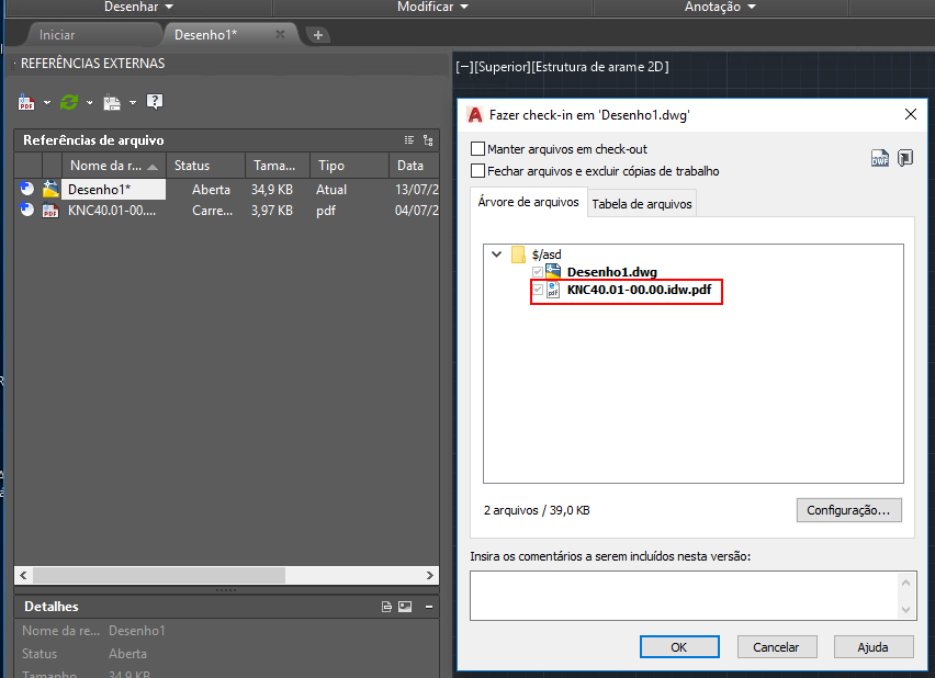

Suporte a desenhos do AutoCAD com PDF anexado
O AutoCAD permite que arquivos PDF sejam anexados aos desenhos como subjacências. No entanto, só agora é possível anexar PDFs durante o check-in no Vault.
Agora o Vault oferece suporte ao processamento de desenhos do AutoCAD com PDFs anexados.

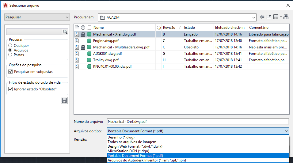

Também é possível anexar arquivos PDF diretamente a partir do Vault. A opção de arquivo PDF foi adicionada à caixa de diálogo Anexar do Vault e permite que PDFs sejam anexados a desenhos do AutoCAD.

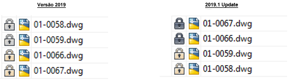

Alteração da cor do ícone de cadeado
A cor do ícone de cadeado foi alterada para facilitar a distinção entre "O arquivo está bloqueado e a cópia local está atualizada" e "O arquivo está bloqueado e a cópia local não está atualizada".
