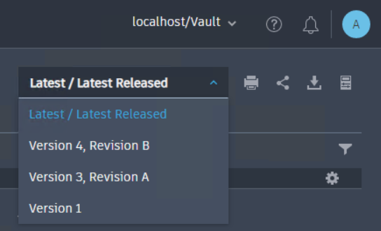

Visualizar versões históricas e revisões
Selecione o menu suspenso Mais recente/Liberado mais recente para procurar e selecionar versões históricas ou revisões. Se você selecionar uma opção, serão exibidos dados da versão na vista de detalhes do Thin Client. Você também pode selecionar versões anteriores na guia Histórico.
Versão e revisão são aplicáveis quando você compartilha um vínculo para o Thin Client. Os vínculos redirecionam para a versão e a revisão selecionadas no menu suspenso ou na guia Histórico.

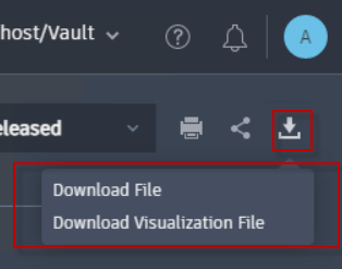

Fazer download no Thin Client
Se um arquivo tiver um DWF associado, você poderá fazer o download do arquivo de visualização clicando no ícone Download no painel Ações. Essa ação é disponibilizada quando você seleciona um arquivo em um espaço de trabalho ou nos detalhes do arquivo ou quando você seleciona o ícone de reticências para visualizar o menu Ações na tabela de dados de um espaço de trabalho.
