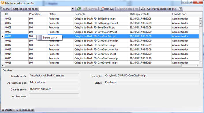

Aprimoramentos da fila do servidor de trabalho
Publicar PDF
Para afetar os nomes de arquivos PDF de saída, edite o arquivo de configuração do Job Processor: JobProcessor.exe.config. É possível fazer o seguinte:
- Remover do nome do PDF a extensão do arquivo de origem, como .idw ou .dwg
- Adicionar um prefixo
- Adicionar um sufixo
- Adicionar um valor de propriedade
- Adicionar uma propriedade de data
Saiba mais sobre nomenclatura de PDF.

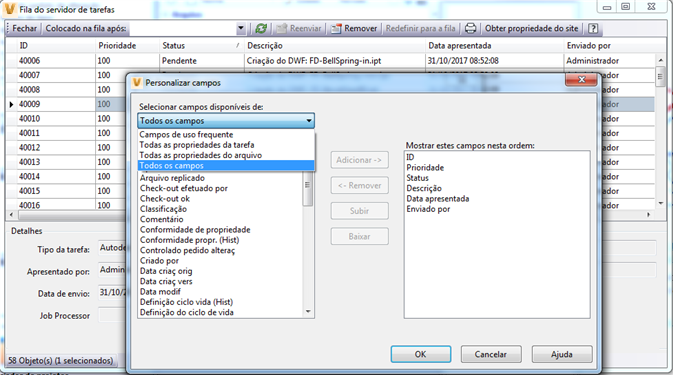

- Agora, classificar uma coluna por nome leva em conta um prefixo numérico.
Enviado para o Vault Ideas
