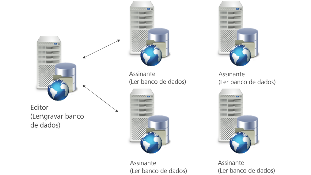

O Vault 2022 substitui a tecnologia de replicação de mesclagem pela tecnologia SQL de replicação transacional, na qual os dados são sincronizados quase instantaneamente.
Todas as operações de leitura continuam no assinante, mas as operações de gravação só ocorrem no editor. Essa alteração elimina a necessidade de propriedade e define o editor como o único servidor gravável. Todos os dados do editor são replicados para os assinantes a fim de mantê-los atualizados.
Nota: A replicação de arquivos continua sendo o modelo de replicação anterior.
Estes são alguns dos benefícios:
- Redução da sobrecarga dos administradores em relação ao suporte à configuração.
- Melhor estabilidade e confiabilidade da replicação.
- Não é necessária propriedade de objeto.
O Vault 2022 não oferece suporte à configuração de replicação de mesclagem. Remova o ambiente de replicação existente e configure um novo ambiente manualmente quando iniciar o console ADMS.
